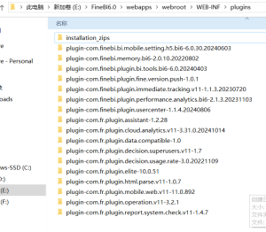

        1. 看一下这个目录下的文件结构是否一致呢~
          1. emmm。。。不一样,应该输出目录设置的问题
            我把编译的class文件拷过来,测试了下可以了,这个设置在哪里调整呀?没找到
            1. 看一下文档,我更新了一下

  44. 在安装第一个插件过程中,在对plugin-function,进行选择重新编译插件后,发现自己的finebi6.0的里层目录是这样的:
    ,并未发现所谓的$develop/report-starter-10/webroot/WEB-INF/plugins/plugin-com.fr.plugin.function.test-1.0目录,也未发现 plugin-function目录,无法继续推进
    1. 现在已经找到plugin-function目录,完成gradle build,但是还是未发现webroot/WEB-INF/plugins/plugin-com.fr.plugin.function.test-1.0目录在哪
