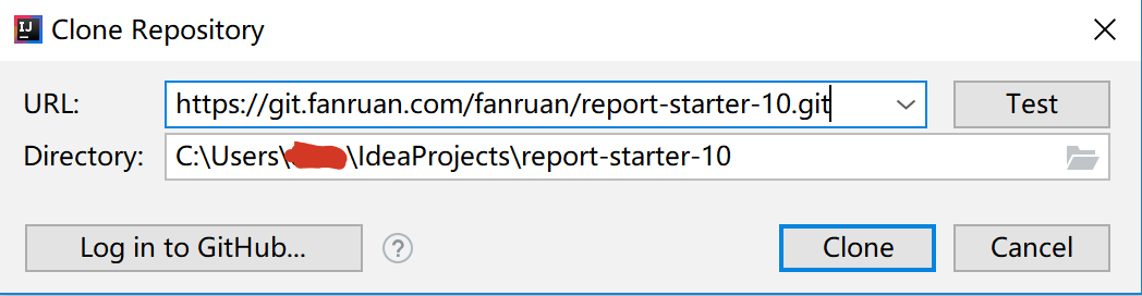

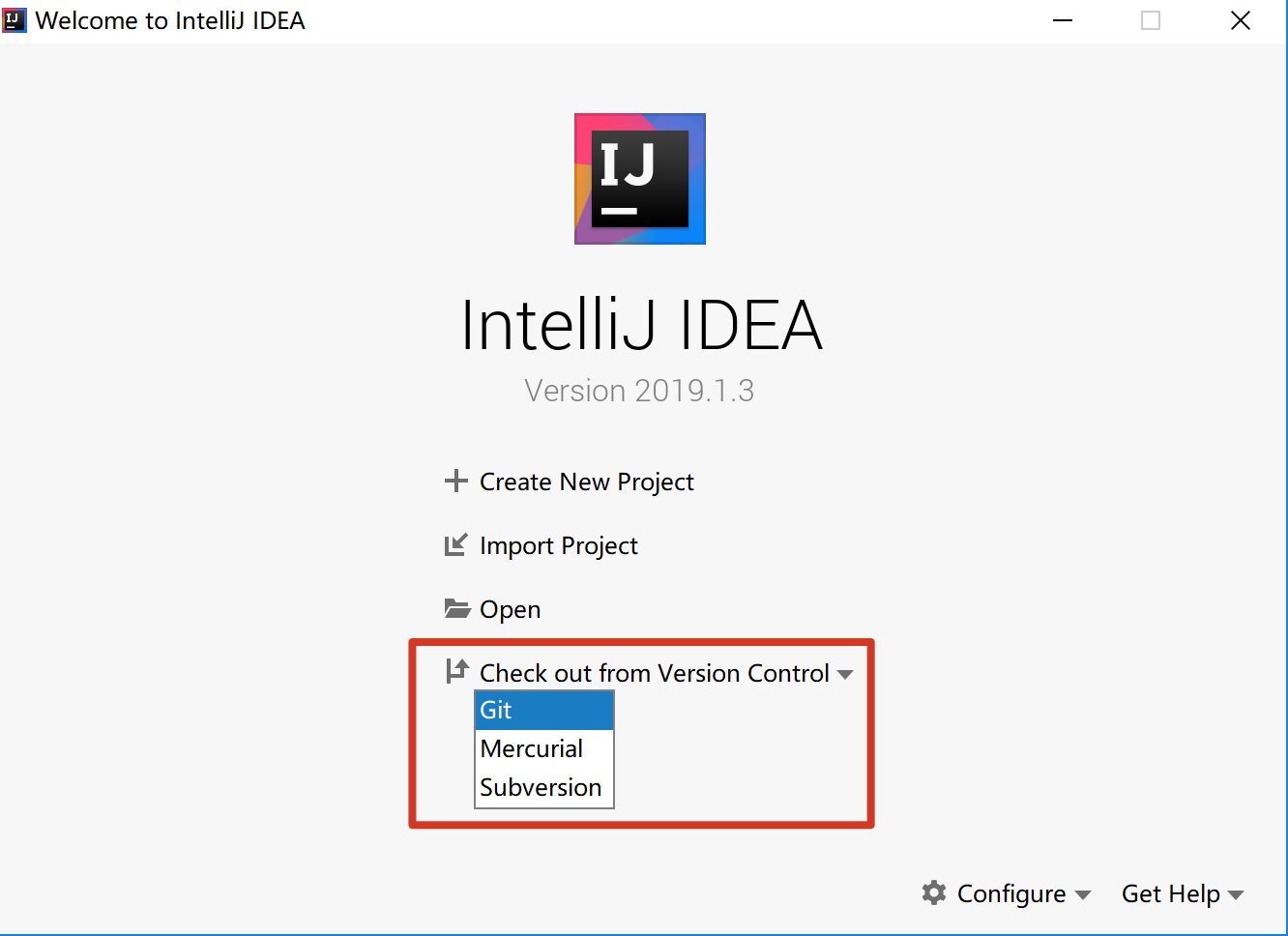

直接打开已经安装好的IntelliJ IDEA,启动好之后,可以看到如下图的界面,点击其中的 Checkout from Version Control ,选择Git
在弹出框中输入插件开发工程的地址:https://code.fanruan.com/fanruan/report-starter-latest.git
点击Clone按钮下载插件开发工程即可。

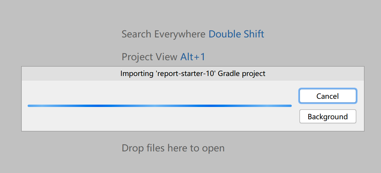

在等待一段时间后,插件开发工程下载完毕,会自动打开和下载依赖jar,这个时间可能比较长,可以去泡杯茶
可以点击Background,让导入任务进入后台运行

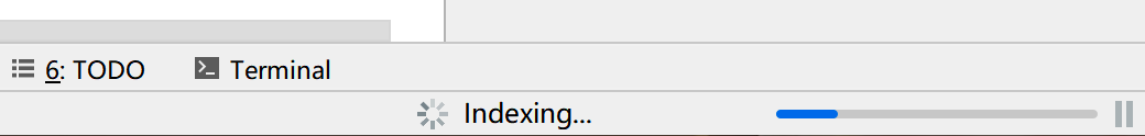

等待IntelliJ IDEA自动下载依赖JAR包,之后再等待索引完毕,就可以开始使用插件开发工程了

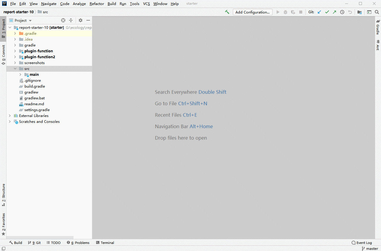

已经准备就绪的开发工程如下图所示
当前的工程,build.gradle 默认已经添加了对系统JDK的tools.jar的依赖,如果工程构建后没有依赖成功,需要自行手动添加

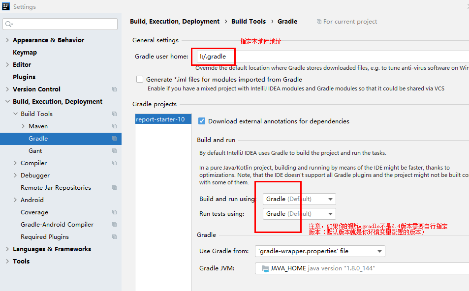

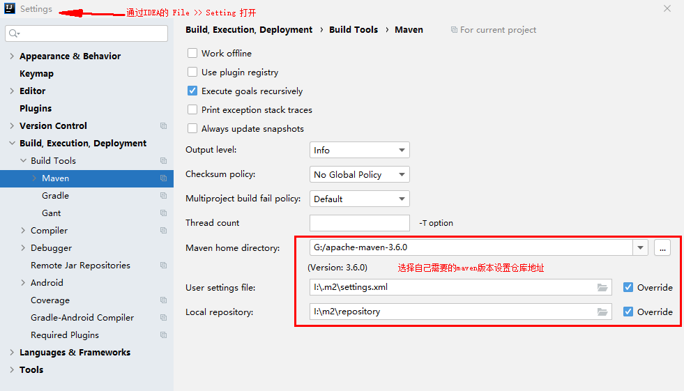

上面的步骤完成后,根据我们的需要自行决定是否需要修改 maven/gradle的本地库地址(因为windows默认是保存在C盘的,我的C盘空间不够大,所以我都单独配置了响应的地址)

注意2:如果本地maven配置了从其他镜像,比如阿里云镜像,则要参考maven服务器镜像配置,把fanruan的私有maven服务器也配置上去。

        gradle用的是哪个版本的 ?  为什么用的6.4报错啊?(Failed to notify build listener.)
        1. 6.1+的版本都没有问题,报错是不是因为不是从官网下载的gradle?
          1. bob
            是的,但是我的intellij IDEA 只支持到gradle4.4   可能跟这个有关系
            1. 下载个社区版的IntelliJ IDEA 2020.1,开发插件足够用了
